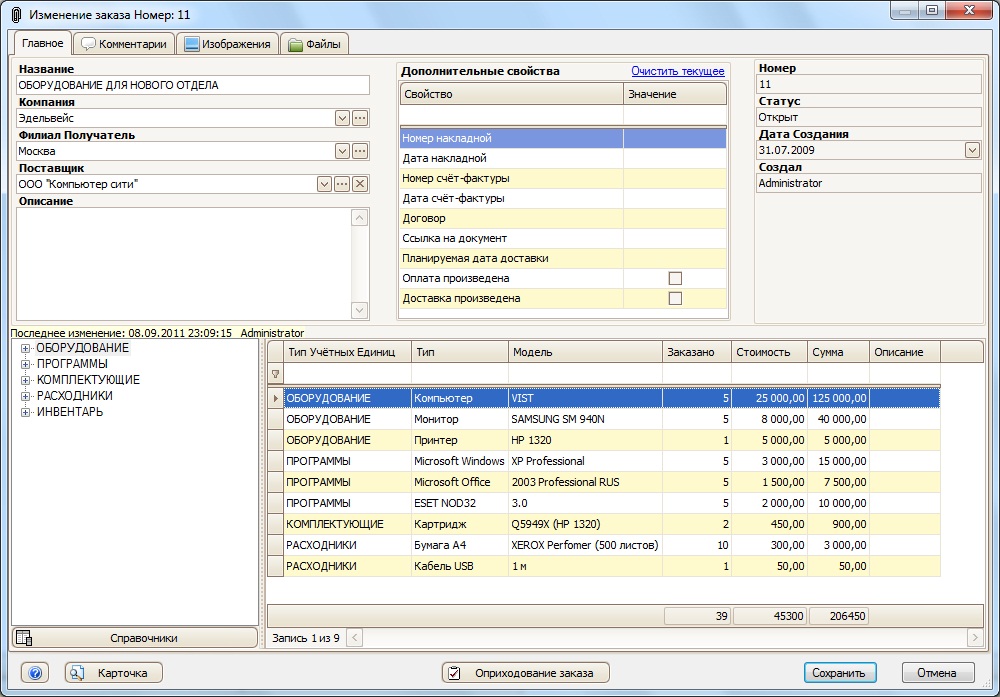

Для оприходывания, необходимо открыть карточку заказа со статусом 'Открыт' и нажать кнопку <Оприходывание заказа>. Если у пользователя нет прав на изменение заказов, то режим оприходывания будет выбран автоматически.

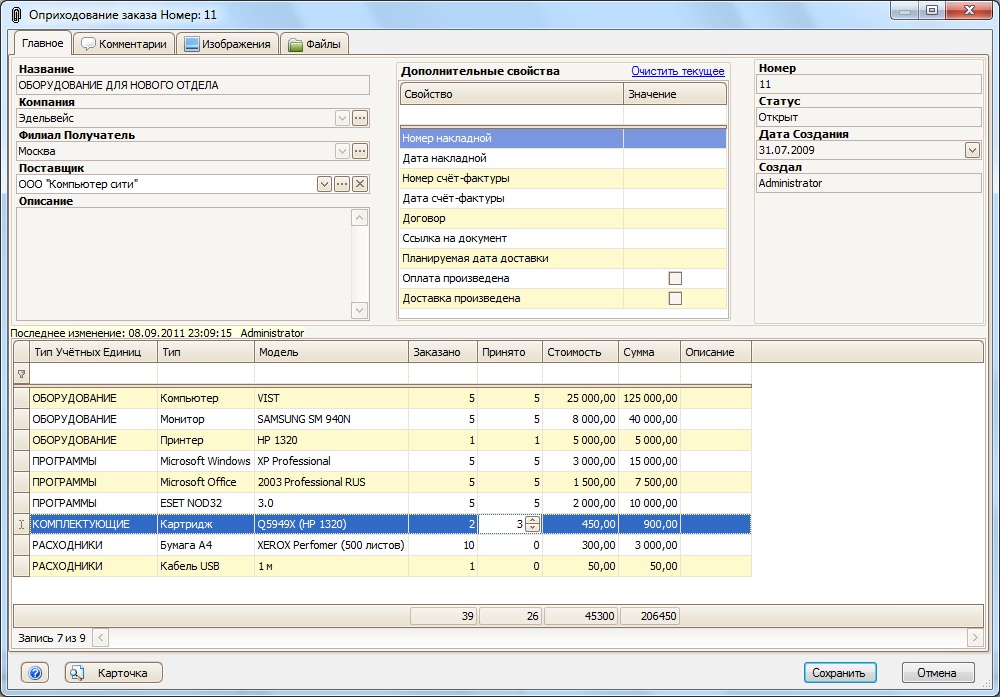

Форма заказа перейдет в режим оприходывания:
В данном режиме для редактирования остаются доступны только Поставщик, Дополнительные свойства, количество принятых объектов заказа и описание строк заказа.

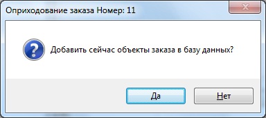

После того как количество заказанных и принятых объектов сравняется, при сохранении заказа он будет переведен в статус 'Закрыт' и система предложит автоматически добавить объекты заказа в базу данных:
