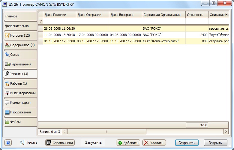

Для просмотра, заведения, изменения и удаления ремонтов оборудования, необходимо выбрать пункт меню 'Оборудование' -> 'Ремонты', либо открыть окно свойств оборудования и перейти во вкладку 'Ремонты':
В зависимости от уровня доступа, будут доступны кнопки <Добавить> и <Удалить>.

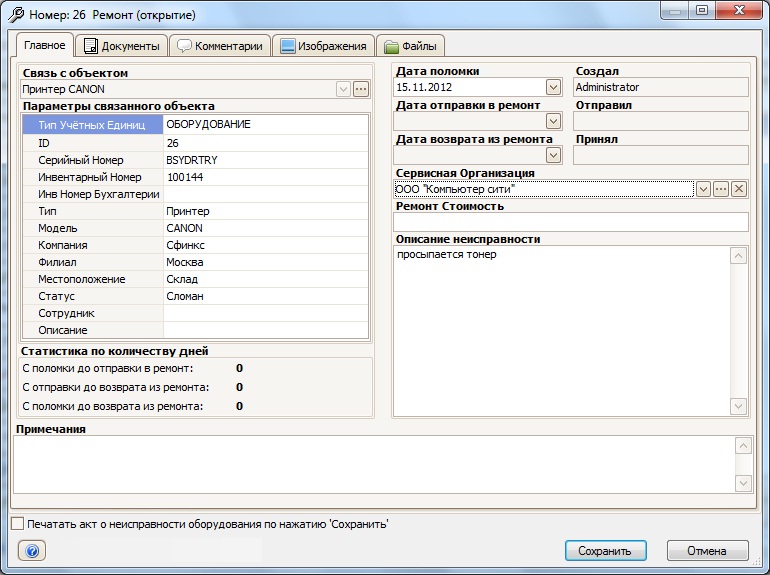

Кнопка <Добавить> позволяет открыть новый ремонт для оборудования:
Для открытия нового ремонта необходимо ввести дату обнаружения поломки и подробное описание неисправности. После этого необходимо нажать кнопку <Сохранить>.
При этом у оборудования в списках ремонтов появится новая запись и автоматически поменяются следующие параметры:
 - 'Местоположение' изменится на значение 'Склад'.
 - 'Статус' изменится на значение 'Сломан'. Для статуса действует и обратная связь - т.е. если вручную изменить статус на 'Сломан', то будет предложено открыть новый сервис.
При установки галочки 'Печать акта о неисправности оборудования', на принтер автоматически будет распечатан соответствующий акт. В дальнейшем акт можно будет просмотреть в электронном виде через соответствующую кнопку

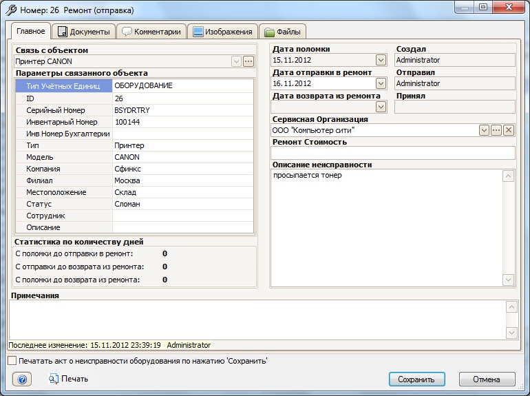

Для отправки оборудования в ремонт необходимо дважды кликнуть левой кнопкой мыши по записи открытого ремонта. Далее ввести дату отправки (т.е. текущую дату) и выбрать сервисную организацию, в которую отправляется оборудование. После этого необходимо нажать кнопку <Сохранить>.
При этом у оборудования автоматически поменяются следующие параметры:
 - 'Местоположение' изменится на значение 'В Ремонте'.
При включении галки 'Статистика по количеству дней', появится дополнительное поле с информацией о количестве дней прошедших:
 - с поломки до отправки в ремонт
 - с отправки до возврата из ремонта
 - с поломки до возврата из ремонта

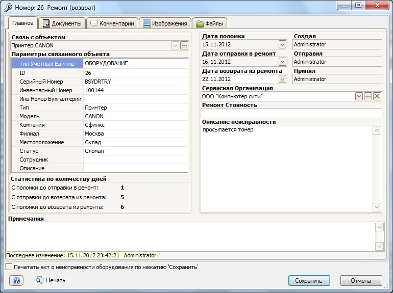

Для возврата оборудования из ремонта и закрытия ремонта, необходимо дважды кликнуть левой кнопкой мыши по записи ремонта. Далее ввести дату возврата (т.е. текущую дату) и при необходимости ввести стоимость ремонта. После этого необходимо нажать кнопку <Сохранить>.
 - 'Статус' изменится на значение 'OK'.
