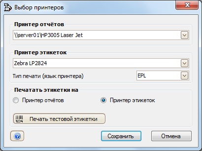

Выбор принтеров
Для настройки принтеров печати необходимо выбрать пункт меню 'Файл' -> 'Выбор принтеров'.
В появившемся окне можно установить следующие параметры:
Принтер отчетов - принтер, используемый для печати бумажных отчетов, печати содержимого таблиц с данными и печати инвентаризационных этикеток на обычной бумаге.
Принтер штрих-кодов - принтер для печати инвентаризационных этикеток. Так же для этого принтера необходимо указать тип командного языка печати. Язык команд печати зависит от модели принтера штрих-кодов. Например, такие модели принтеров фирмы Zebra как Cameo, Encore, QL, RW и т.п. используют язык ZPL и EPL. Принтеры Godex используют язык EZPL и т.д. Более точную информацию вы можете получить в документации к своему принтеру этикеток либо в интернете.
Так же можно указать принтер по умолчанию для печати инвентаризационных этикеток: либо обычный принтер отчетов, либо принтер штрих-кодов.
Кнопка <Печать тестовой этикетки> позволяет произвести тестовую печать этикетки на выбранный принтер.
При нажатии на кнопку <Сохранить>, настройки будут сохранены в реестре текущего пользователя.
При нажатии на кнопку <Отмена>, окно будет закрыто и никаких действий производиться не будет.
