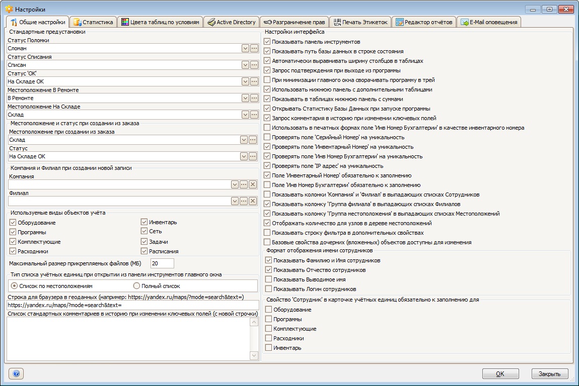

Для открытия окна с настройками программы IT Invent, необходимо выбрать пункт меню 'Админ' -> 'Настройки’. Откроется диалоговое окно с настройками программы:
Вкладка «Общие настройки» содержит настройки единые для всех пользователей программы и содержит следующие параметры:
Стандартные предустановки:
            Статус поломки – статус из справочника статусов, используемы для сломанного оборудования.
            Статус Списания – статус из справочника статусов, используемы для списанного оборудования.
            Статус ‘OK’ – статус из справочника статусов, используемы для рабочего оборудования, находящегося на складе.
            Местоположение В Ремонте – местоположение из справочника местоположений, используемое для ремонтируемого оборудования.
            Местоположение на Складе – местоположение из справочника местоположений, используемое для оборудования, находящегося на складе.
 Настройки интерфейса – единые для всех пользователей настройки внешнего вида главного окна программы.

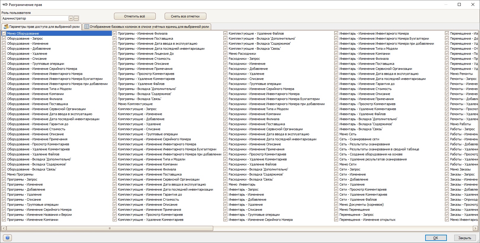

Вкладка «Разграничение прав» содержит список параметров прав доступа для выбранной роли.

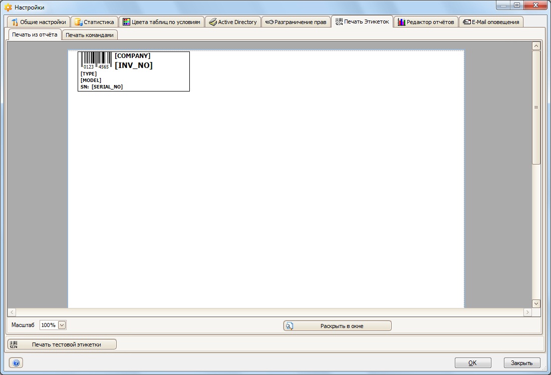

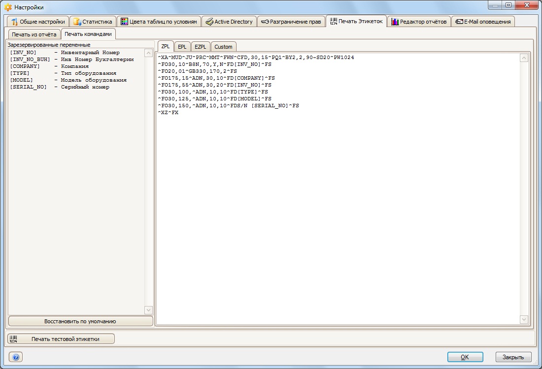

Вкладка «Печать Этикеток» содержит настройки для печати этикеток со штрих-кодом инвентарного номера:
Редактирование этикеток для печати из отчета, происходит в разделе "Редактор отчета".
Печать этикеток возможна в двух вариантах:
 - печать на лазерный принтер
 - печать на принтер штрих-кодов (Zebra, Godex и т.п.)
При печати на принтер штрих-кодов, для настроек, необходимо использовать вкладку "Печать коммандами".
В этом разделе содержатся вкладки для комманд различных языков печати. Язык команд печати зависит от модели принтера штрих-кодов. Например, такие модели принтеров фирмы Zebra как Cameo, Encore, QL, RW и т.п. используют язык ZPL и EPL. Принтеры Godex используют язык EZPL и т.д. Более точную информацию вы можете получить в документации к своему принтеру этикеток либо в интернете. В любом случае существует возможность вписать свой набор команд во вкладку Custom.

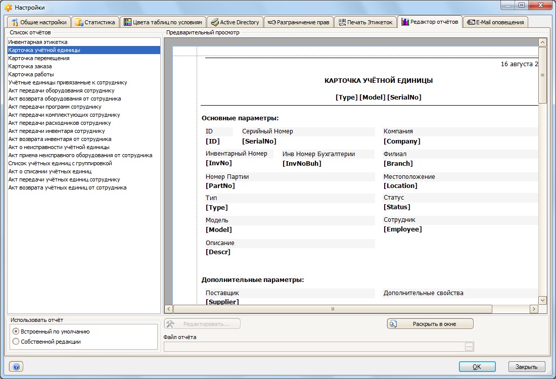

Вкладка «Редактор отчетов» содержит список встроенных в программу отчетов и позволяет редактировать существующие и создовать новые отчеты:
Для редактирования встроенного отчета, необходимо установить переключатель 'Использовать отчет'  в положение 'Собственной редакции' и нажать кнопку <Редактировать...>.
Откроется встроенный редактор отчетов позволяющий менять положение полей и элементов отчета, а так же добавлять новый текст или изображения.
После того как измененный отчет был сохранен в виде файла с расширением *.repx, необходимо указать путь к файлу в поле 'Файл отчета'. Важно понимать, что при выборе отчета собственной редакции, у всех пользователей программы данный отчет будет открываться из созданного файла.
Более подробное описание по работе с редактором отчетов можно посмотреть в разделе Редактор отчетов.

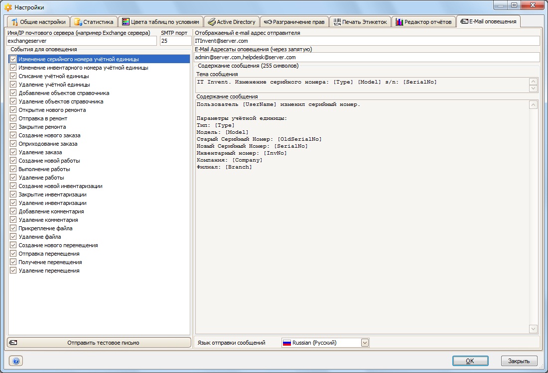

Вкладка «E-Mail оповещения» позволяет настраивать отправку e-mail оповещений по событиям происходящим в программе:
Сообщения отправляются от пользователя который проводит изменения. Используются его системные настройки почтового аккаунта.
Для возможности отправки сообщений, необходимо указать следующие параметры:
 - DNS имя почтового сервера. Зачастую это имя exchange сервера компании
 - Отображаемый адрес отправителя. Адрес необходимо вводит в стандартном формате: name@domain.com. При этом текст может быть любым. Данный адрес будет отображаться в письмах оповещений
Для каждого типа оповещения необходимо указывать адресатов, которым и будут приходить соответствующие письма.
Для активизации необходимого оповещения, нужно поставить галочку напротив названия соответствующего события.
Поскольку язык интерфейса программы каждый пользователь может менять самостоятельно, то настройка языка сообщений выведена в эту же форму. Независимо от языка интерфейса пользователя,  e-mail сообщения будут приходить на языке, указанном в параметре 'Язык отправки сообщений'.
