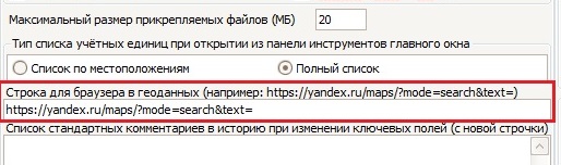

Какую картографическую систему использовать (яндекс, гугл и т.д.) указывается в настройках и по сути представляет из себя строчку для браузера к которой в конце будет подставляться искомый адрес или широта/долгота или город и т.д.:
Вот примеры строк для этой настройки:
https://yandex.ru/maps/?mode=search&text=
https://maps.google.com/maps?q=

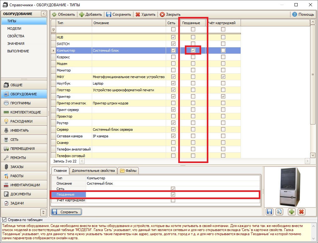

Вкладка "Геоданные" в карточке учётной единицы
Вкладка "Геоданные" отображается только для тех типов объектов у которых в справочнике стоит соответствующая галка:

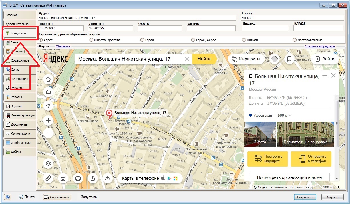

В карточке свойств объекта появится вкладка "Геоданные". Этот блок представляет из себя набор базовых полей: Адрес, Широта, Долгота, Город, Индекс, КЛАДР, ОКАТО, ОКТМО и онлайн карту для отображения информации по одному конкретному объекту непосредственно на карте. Переключатель 'Параметры для отображения карты' указывает по какому параметру отображать карту: по адресу, широте-долготе, городу, связке город + адрес, по названию филиала или местоположения объекта (свойство 'Филиал' или 'Местоположение' на вкладке 'Главное'). Все эти поля заполняются вручную - никаких автоматических "подтягиваний" данных нет (широта и долгота не подтягиваются автоматически на основании адреса и наоборот).
ВАЖНО: Возможности отображать а карте одновременно несколько объектов или ограниченную линиями область нет.

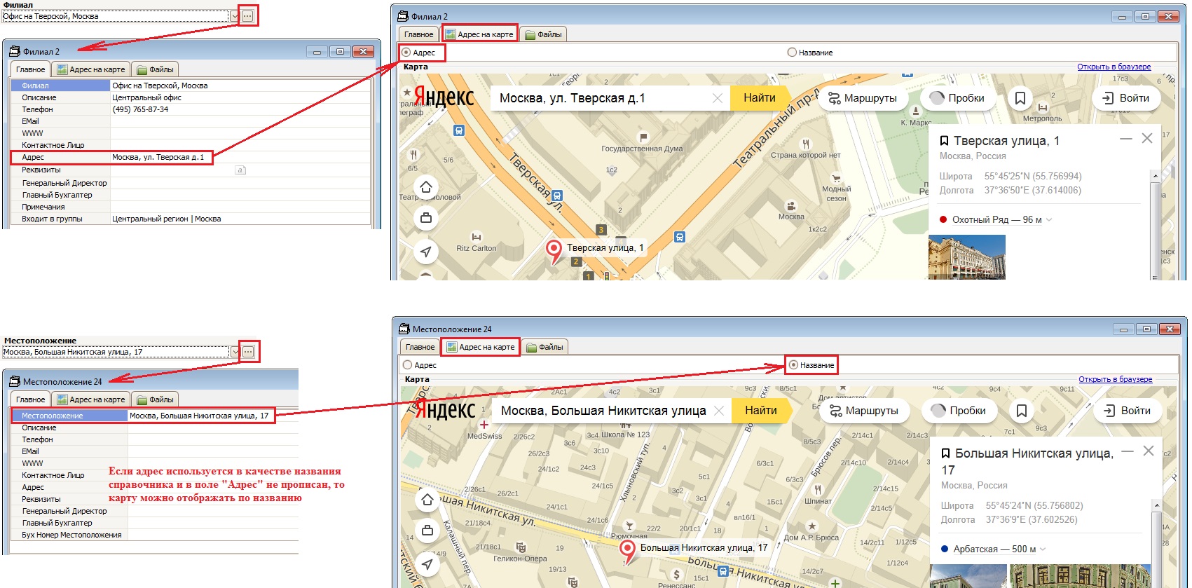

Отображение карты в окне свойств справочников имеющих адрес
Такие справочники как Компании, Филиалы, Местоположения и Организации имеют свойство "Адрес". Если рядом со значением справочника нажать кнопку с тремя точками, то откроется окно свойств справочника со вкладкой "Адрес на карте".
