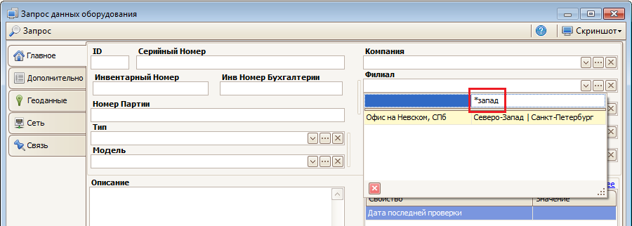

В любой таблице для поиска по части текста в колонке можно использовать звёздочку: *3Y
отфильтруются все номера содержащие 3Y
Звёздочку можно ставить и в конце
Такой же фильтр работает в выпадающих списках

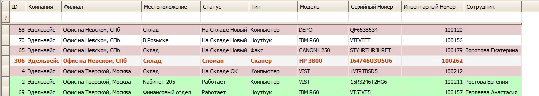

Столбцы можно менять местами перетаскивая их мышкой - программа запоминает порядок, сортировку, группировку и видимость столбцов для каждого пользователя. Чтобы скрыть ненужные столбцы, перетащите их мышкой вниз как показано на рисунке:
Скрытый столбец можно вернуть обратно кликнув правой кнопкой мыши по шапке таблицы и выбрав пункт меню "Выбор колонок".

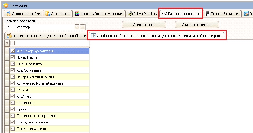

Скрытые столбцы всё равно каждый раз загружаются в таблицу и затем скрываются. Если в базе большое число учётных единиц, то для оптимизации работы программы необходимо не скрывать ненужные столбцы перетягивая их мышкой, а полностью исключать их из табличного отображения. Настройка вывода базовых колонок в табличном отображении находится в меню "Админ" -> "Настройки" вкладка "Разграничение прав", вкладка "Отображение базовых колонок в списке учётных единиц для выбранной роли". Можно снять все галки и тогда в таблице учётных единиц будут отображаться только основные базовые свойства, такие как: ID, тип, модель, компания, филиал, местоположение статус, сотрудник, инвентарный и серийный номер. При этом скорость открытия и обновления таблицы будет максимальной.

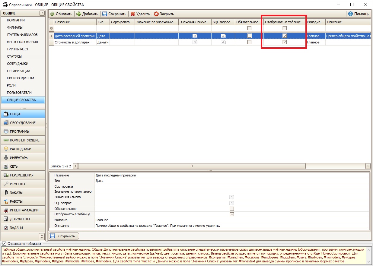

Так же, для ускорения работы программы, можно полностью или частично исключать из табличного отображения собственные дополнительные свойства. Если какие-то доп свойства не нужны в таблице (нет необходимости по ним сортироват, группировать или фильтровать данные) то для оптимизации работы программы лучше их полностью исключать их из табличного отображения. Настройка вывода доп свойств в таблицах находится в меню "Админ" -> "Справочники" в параметрах свойств галка "Отображать в таблице". Если эта галка снята, то доп свойство будет отображаться только в карточке объекта.

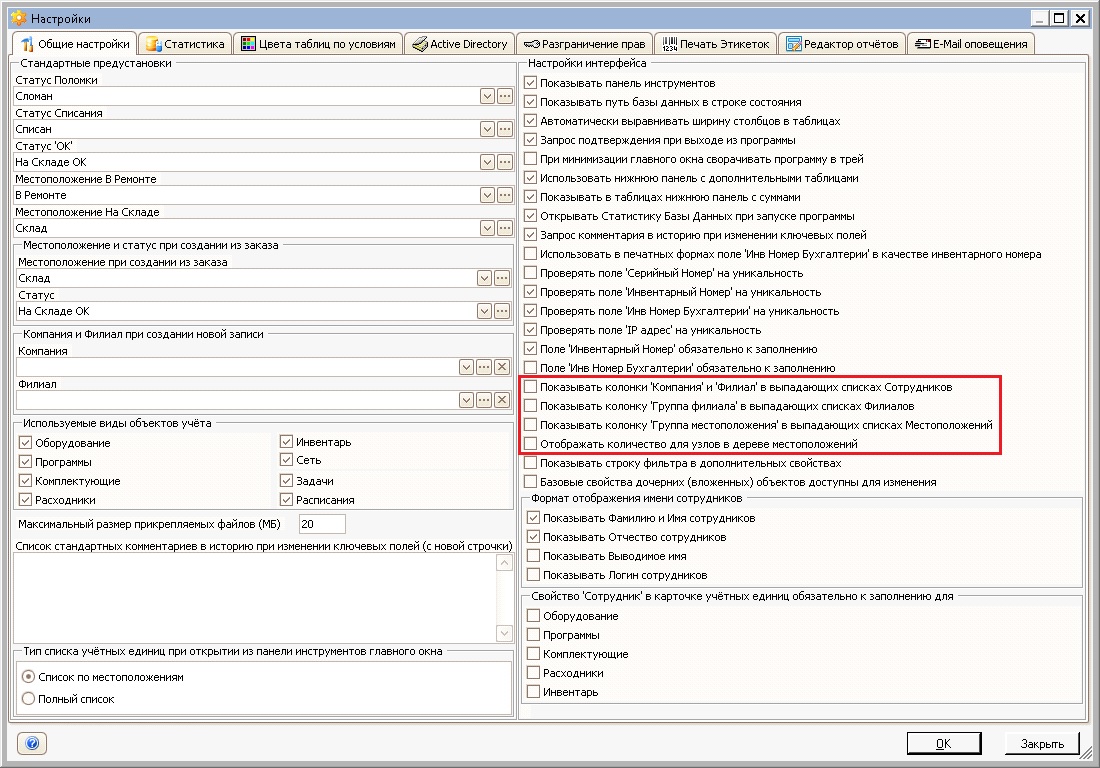

Если в программе заведено большое количество филиалов и/или местоположений (например сотни филиалов и тысячи местоположений) то для увеличения скорости загрузки программы и скорости работы с деревом филиалов и местоположений рекомендуется в меню "Админ" -> "Настройки" вкладка "Общие настройки" снять галки для следующих выделенных настроек:

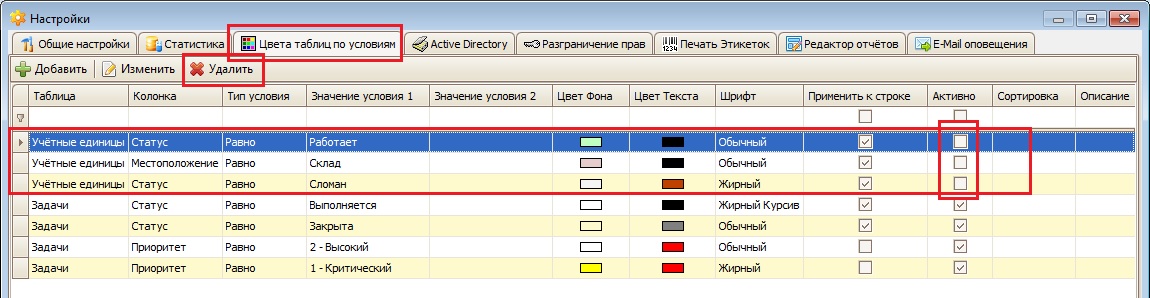

Если использование цветовой раскраски таблиц не критично то настройки цветов по условиям можно отключить или удалить - это значительно ускорит отображение и построение табличных списков:
