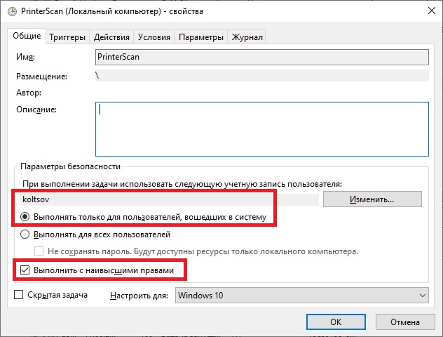

ВАЖНО: Так как программа с параметрами запускается как обычное приложение (а не как сервис), то пользователь под которым запускается задание должен быть залогинен в системе.
