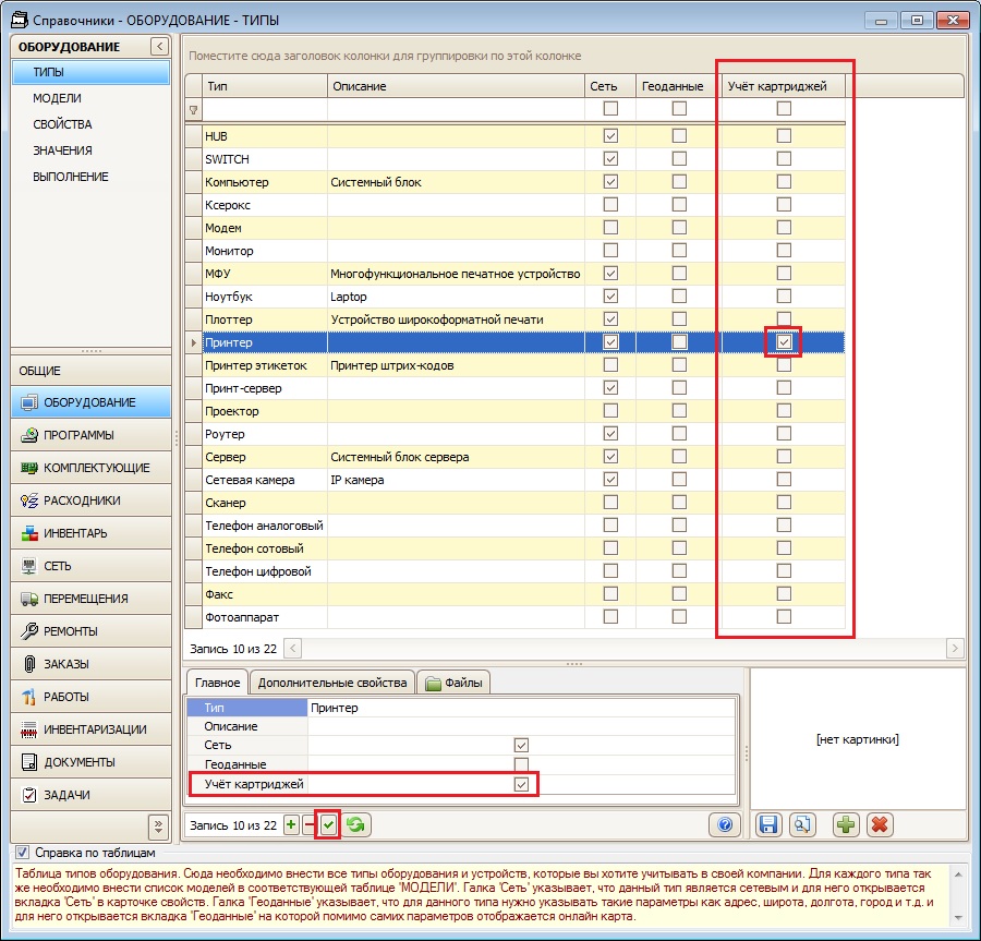

Для того чтобы активировать модуль учёта картриджей для того или иного типа учётных единиц, необходимо в справочниках в свойствах типов объектов проставить галку 'Учёт картриджей':
Настройка отображения вкладки Учет картриджей

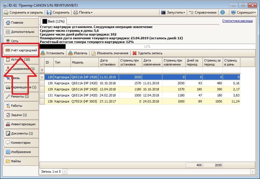

При простановке галки 'Учёт картриджей', в карточке свойств объектов с этим типом, появится вкладка 'Учёт картриджей':
Вкладка Учет картриджей в карточке принтера

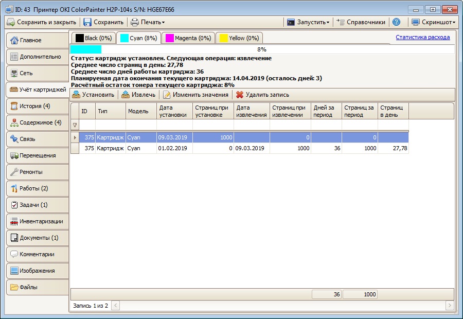

Если активирован учёт цветных картриджей, то вкладка будет иметь следующий вид:
Вкладка Учет картриджей в карточке принтера с цветными картриджами

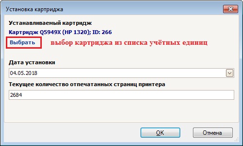

При установке картриджа (по нажатию кнопки 'Установить') система предложит выбрать картридж из списка учётных единиц, указать дату установки и текущее количество отпечатанных страниц принтера в который происходит установка картриджа.

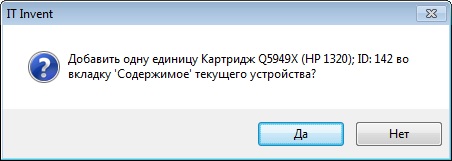

При этом система предложит добавить выбранную учётную единицу (картридж) во вкладку 'Содержимое' текущего объекта (принтера).
Вкладка Учет картриджей в карточке принтераа

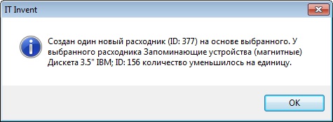

Если добавляемый объект является расходником с количеством больше 1, то система создаст один новый отдельный расходник с количеством 1, а у выбранного расходника уменьшит количество на единицу.

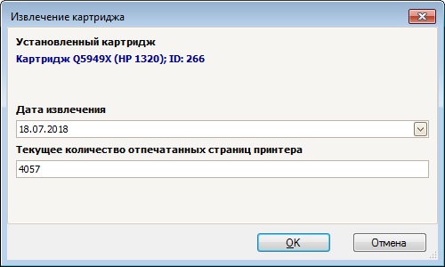

При извлечении картриджа (по нажатию кнопки 'Извлечь') система предложит указать дату извлечения и текущее количество отпечатанных страниц принтера из которого происходит извлечение картриджа.

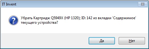

При этом система предложит убрать выбранную учётную единицу (картридж) из вкладки 'Содержимое' текущего объекта (принтера).

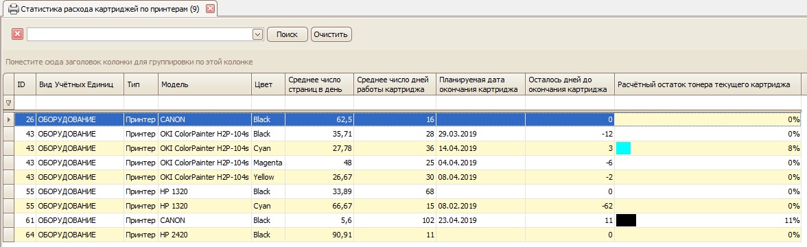

'Статистика расхода картриджей по принтерам'
